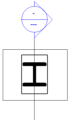

La familia de extremos iniciales de sección crea el símbolo que aparece al final de la línea de sección. Revit designa un símbolo por defecto, pero quizá prefiera utilizar sus propios símbolos para definir las diferentes secciones. Si especifica una familia para los extremos iniciales de sección, el proyecto puede incluir más de un símbolo.
Antes de leer este tema, asegúrese de que entiende los conceptos básicos de las familias. Consulte Creación de familias cargables.
