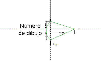

Puede configurar dos parámetros para el símbolo: Número de dibujo y Número de plano. Puede definirlos al colocar texto de etiqueta. El número de dibujo es el número de la vista en un plano. El número de plano es el número del plano de dibujo. Si añade estos parámetros a un símbolo, se cumplimentarán automáticamente cuando añada la vista en sección a un proyecto.

  5. Si es necesario, haga clic en (Texto de etiqueta) para añadir texto al símbolo de Número de detalle o Número de plano. Para incluir el nombre de la vista con el extremo inicial de sección, elija el parámetro Nombre de vista.
