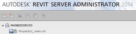

Bloqueos de administrador
El bloqueo de administrador solo se aplica a la compartición de proyecto basada en servidor, puesto que se utiliza para facilitar las operaciones de mantenimiento del Revit Server Host cuando se debe detener la actividad en un modelo (o en un conjunto de modelos). Por ejemplo, el estado de un modelo debe estar congelado antes de archivar el modelo. De lo contrario, la copia archivada podría contener cambios de una actualización confirmados parcialmente y, por tanto, sería inservible. Si primero se aplica un bloqueo de administrador, el estado del modelo será inactivo y este es un problema que se puede evitar.
Los bloqueos de administrador se aplican mediante la utilidad de administración basada en Internet Revit Server Administrator (o mediante su utilidad de línea de comandos homóloga). El bloqueo se puede aplicar a un Revit Server Host entero, a todos los modelos de una carpeta o a un solo modelo.
Para aplicar un bloqueo de administrador a un elemento
  1. Abra Revit Server Administrator.
  2. En el control de árbol, seleccione el elemento y haga clic en (bloquear).
    Nota: Si desea usar la utilidad de línea de comandos para aplicar un bloqueo, el icono de bloqueo aparecerá después de una operación de actualización, y la información sobre el modelo en uso se mostrará en el panel de la derecha.
Si un elemento está bloqueado:
El bloqueo se aplica en dos fases. En primer lugar, todas las operaciones en curso pueden continuar realizándose mientras las nuevas están bloqueadas. Una vez completadas todas las operaciones en curso, el bloqueo se confirma completamente y el acceso se bloquea sin condiciones hasta que se retira el bloqueo.
Los bloqueos de administrador no suele requerir ningún tipo de manipulación. Sin embargo, si hay algún modelo central incorrecto (quizás por un error al guardar por primera vez un modelo central nuevo), Revit Server no podrá crear o retirar correctamente un bloqueo de administrador. En este caso, el bloqueo se puede retirar eliminando el archivo super.lock del directorio raíz de almacenamiento de proyectos del Revit Server Host. (Tenga en cuenta que también se debe eliminar el modelo incorrecto para impedir que se repita el problema).
