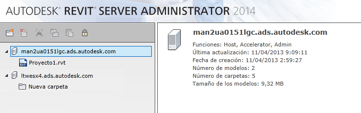

Puede utilizar Revit Server Administrator para crear, suprimir, cambiar el nombre o mover carpetas y modelos centrales en los Revit Server Host, o mover un modelo de un Host a otro. Revit Server Administrator también puede utilizarse para bloquear modelos para actividades administrativas.
El panel izquierdo de Revit Server Administrator proporciona un control de árbol editable en cuyo nivel superior se visualizan todos los ejemplares de Revit Server que figuran en el archivo RSN.ini del ejemplar de Revit Server en el que se ejecuta Revit Server Administrator. En el panel derecho se muestra información detallada sobre el anfitrión seleccionado; asimismo, se identifican las otras funciones que pueden estar activadas. En el control de árbol, observe la X de color rojo junto al tercer servidor que indica que está apagado.

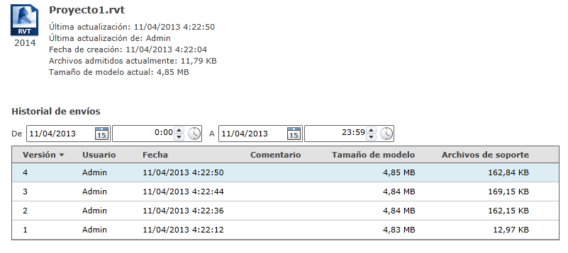

Al seleccionar un modelo en el control de árbol, en el panel derecho se visualiza el historial de las ediciones que se han ejecutado, así como los comentarios escritos por los miembros del equipo, como se muestra a continuación. Utilice el filtro de fecha para visualizar elementos entre fechas especificadas.

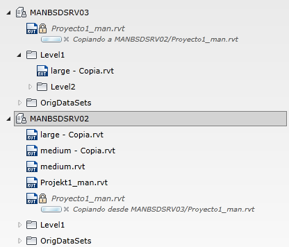

Utilice las herramientas Suprimir
, Cortar
, Copiar
y Pegar
encima del control de árbol para modificar la jerarquía de carpetas y modelos de un Revit Server Host, o bien para desplazar un modelo de un host a otro (de momento no se pueden desplazar carpetas entre hosts). Los cambios efectuados se reflejarán en la estructura de archivos accesible desde los cuadros de diálogo Abrir y Guardar de Revit.
Para desplazar un modelo de un Revit Server Host a otro
(Cortar) o en
(Copiar).
(Pegar).
