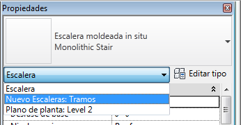

  6. Si lo desea, puede especificar las propiedades de ejemplar del tramo, como Altura de base relativa y las preferencias Empezar con contrahuella/Terminar con contrahuella. En la paleta Propiedades, seleccione Nueva escalera: Tramos y modifique las propiedades de ejemplar como sea necesario. Consulte Propiedades de ejemplar de componentes de tramo.
