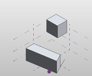

Seleccione la herramienta de alineación, haga clic en el elemento que desee utilizar como objetivo (vértice, borde, cara, superficie, punto, línea, arco, plano de referencia o nivel) y vuelva a hacer clic para seleccionar el elemento que desea alinear con el objetivo.
Antes: vista 3D de elementos no alineados
Paso 1: haga clic para seleccionar la cara del elemento respecto a la cual se realizará la alineación.
Paso 2: haga clic para seleccionar la cara del elemento para la cual se realizará la alineación.
Después: los elementos están alineados.
