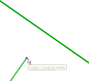

Punto seleccionado para alinearlo con un elemento
Punto y elemento unidos
