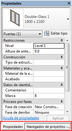

Un grupo de ventanas permiten tener más de una ventana en un mismo espacio de la pantalla. Cuando se agrupan ventanas, cada una de ellas se representa mediante una ficha en la parte inferior del grupo. En un grupo, haga clic en una ficha para que se muestre esa ventana. Puede agrupar o desagrupar ventanas según sus necesidades. En la imagen siguiente, el Navegador de proyectos y la paleta Propiedades aparecen agrupados. Tenga en cuenta que la paleta Propiedades es la ficha activa.

Para agrupar ventanas anclables
  1. Haga clic y arrastre la barra de título de la ventana que se debe añadir a otra ventana o grupo.
  2. Suelte la ventana en la barra de título de la ventana o grupo de destino. Se añadirá en la parte inferior de la ventana de destino una ficha con el nombre de la ventana arrastrada
Para desagrupar ventanas anclables
  1. En el grupo, haga clic en la ficha de la ventana que quiera eliminar.
  2. Haga clic y arrastre la ficha de la ventana hasta sacarla del grupo.
  3. Suelte la ventana y esta quedará fuera del grupo.
