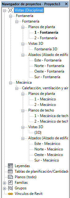

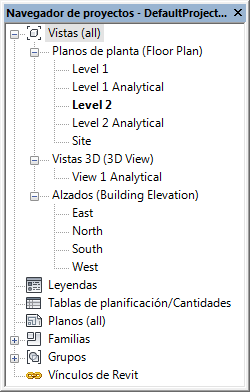

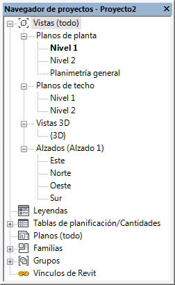

El Navegador de proyectos muestra una jerarquía lógica de todas las vistas, tablas de planificación, planos, familias, grupos, modelos de Revit vinculados y otras partes del proyecto actual. Al expandir o contraer una rama, aparecen o se ocultan los elementos de niveles inferiores.
Nota: Puede buscar las entradas en el Navegador de proyectos mediante la búsqueda en el cuadro de diálogo Navegador de proyectos. Haga clic con el botón derecho en el Navegador de proyectos y seleccione Búsqueda para abrir este cuadro de diálogo.
Para cambiar el tamaño y la ubicación del Navegador de proyectos, consulte Ventanas anclables. Los cambios de tamaño y ubicación del Navegador de proyectos se guardan y se restauran cuando se reinicia la aplicación.
En el Navegador de proyectos puede organizar a su gusto las vistas de proyecto. Consulte Organización de vistas en el Navegador de proyectos.
