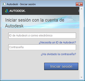

Inicie sesión en Autodesk 360.
Para utilizar esta función, debe iniciar sesión en Autodesk 360. Haga clic en Iniciar sesión Iniciar sesión en Autodesk 360. A continuación, escriba su ID de Autodesk y contraseña.
