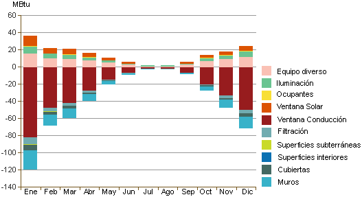

Al revisar un análisis energético de Autodesk® 360 Energy Analysis en el cuadro de diálogo Resultados y comparación, este gráfico muestra las cargas de calefacción acumuladas en el modelo analizado para cada mes.
Ejemplo: en el diagrama anterior, el mayor valor negativo para enero corresponde a la conducción a través de ventanas. Por lo tanto, la pérdida de calor por esa vía representa la mayor demanda de calor en enero. Sin embargo, los equipos diversos (ordenadores, equipo de oficina, tomas de corriente, etc.) reducen la demanda de calor.
Para reducir la carga de calefacción del proyecto, utilice el gráfico para identificar el componente clave. En este ejemplo, las ventanas son responsables de la mayor pérdida de calor. Las cubiertas y los muros causan una pérdida mucho menor. Por tanto, debe concentrarse en las ventanas y reducir su Valor U para reducir la carga de calefacción.
