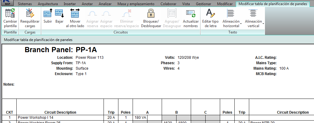

Gestión de circuitos
Cuando se muestra una tabla de planificación de paneles, puede reorganizar los circuitos del panel moviéndolos hacia arriba, hacia abajo, a la izquierda y a la derecha, así como agruparlos y bloquearlos in situ. También puede equilibrar la carga entre fases, asignar reservas y espacios y actualizar los nombres de circuito.
Comandos de edición de circuitos de la ficha Modificar tabla de planificación de paneles
