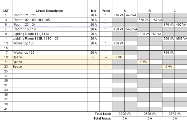

Reequilibrado de una tabla de planificación de paneles
Utilice este procedimiento para redistribuir las cargas en una tabla de planificación de paneles para que las cargas en cada fase sean tan iguales como sea posible. También puede volver a equilibrar únicamente un subconjunto de cargas bloqueando las ranuras que desea excluir.
  1. Abra una tabla de planificación de paneles.
  2. Haga clic en la ficha Modificar tabla de planificación de panelesgrupo Cargas Reequilibrar cargas.
    Las cargas se redistribuyen en cada fase.
    Nota: Para volver a equilibrar un subconjunto de circuitos, puede bloquear los circuitos que desea que permanezcan en sus posiciones actuales.
