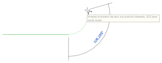

En Revit hay varias opciones para dibujar bocetos de arco:
Para especificar un arco por inicio-fin-radio, dibuje una cuerda que conecte los dos extremos del arco y, a continuación, especifique el ángulo o el radio con el tercer punto.
Para crear un arco desde los puntos central y final, especifique primero el radio del arco y luego el ángulo. Este método no permite especificar ángulos de más de 180 grados, pero es posible modificar un arco después de crearlo.
Puede crear arcos tangentes desde los puntos finales de muros o líneas existentes.
Este tipo de arco se utiliza para crear esquinas redondeadas.
