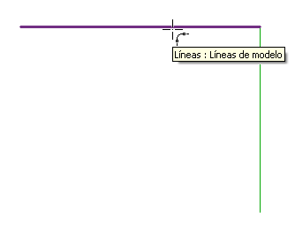

  2. Haga clic en la ficha Modificar | Colocar Líneas (o en Modificar | Colocar <Elemento> o Modificar | Crear <Elemento>) grupo Dibujar (Arco de empalme) y coloque el cursor en el área de dibujo.
  3. Seleccione el primer elemento al que aplicar un empalme.

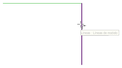

  4. Seleccione el segundo elemento al que aplicar un empalme.
  5. Mueva el cursor y haga clic para definir el arco de empalme.
Después de colocar el empalme, Revit recorta automáticamente los elemento con respecto al empalme.
