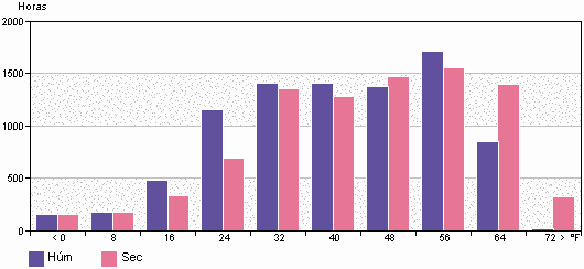

Grupos de temperatura anual
Nota: Disponible como ventaja de Autodesk® Subscription.
Al revisar un análisis energético de Autodesk® 360 Energy Analysis en el cuadro de diálogo Resultados y comparación, este gráfico muestra el número de horas al año que las temperaturas seca y húmeda caen por debajo de cierto intervalo de temperaturas. Este intervalo es lo que constituye el grupo de temperatura.
Utilice temperaturas secas (Tdb) y húmedas (Twb) para analizar si el proyecto podría beneficiarse de otras estrategias de refrigeración de baja energía (por ejemplo, ventilación natural, economizadores o sistemas de refrigeración por evaporación).
Los economizadores contribuyen al ahorro en costos de energía de refrigeración. Si el termostato indica la necesidad de refrigeración y el aire exterior es frío y seco, el economizador hace circular aire exterior por el edificio sin necesidad de usar compresores de aire acondicionado.
Los sistemas de refrigeración por evaporación son eficaces siempre que el aire exterior sea lo suficientemente seco. Sin embargo, el potencial de la refrigeración por evaporación disminuye conforme aumenta la temperatura húmeda del aire exterior.
La ventilación nocturna es adecuada en climas cálidos y secos en los que se dan marcadas fluctuaciones de temperatura. El edificio se ventila por la noche y se cierra por la mañana para conservar el aire frío.
