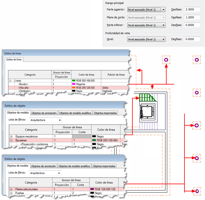

La imagen siguiente muestra la vista de plano real para este rango de vista.
Los elementos fuera del rango de la vista no aparecen en ésta. La excepción se produce cuando se configura el subyacente de la vista en un nivel fuera del rango de la vista. Para obtener más información sobre la vista de subyacente, consulte Propiedades de vista.
Para determinar qué elementos se pueden mostrar como corte, consulte Gestión de la visibilidad y el nivel de detalle de familia.
Se puede modificar la visualización de los estilos de línea de corte y proyección mediante la herramienta Estilos de objeto. Se puede modificar la visualización del estilo de línea Más allá mediante la herramienta Estilos de línea.
