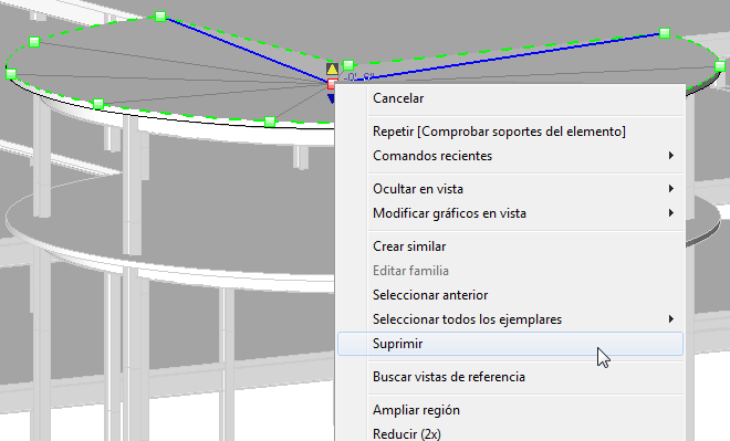

  1. Seleccione el suelo modificado.
  2. Haga clic en la ficha Modificar | Suelosgrupo Edición de formasModificar subelementos.
  3. Haga clic en el elemento de modificación de forma para seleccionarlo.
  4. Pulse Supr o haga clic con el botón derecho en el elemento y seleccione Suprimir.
El elemento de modificación de forma se elimina y el suelo ajusta su geometría en función de la eliminación realizada.
