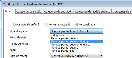

  4. En el cuadro de diálogo Configuración de visualización de vínculos RVT, en la ficha Básicos, haga lo siguiente.
    1. Seleccione Por vista vinculada.
    2. Para Vista vinculada, seleccione la vista del modelo vinculado cuya configuración de visualización desea utilizar para el modelo vinculado en la vista de anfitrión actual.
    Por ejemplo, si la vista seleccionada tiene un filtro aplicado, el filtro también se aplicará al modelo vinculado en la vista de anfitrión actual.
  5. Haga clic dos veces en Aceptar.
