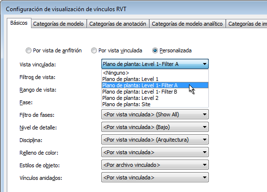

  3. En la ficha Vínculos de Revit, para el modelo vinculado, haga lo siguiente:
    1. En la columna Visibilidad, seleccione la casilla.
    2. Haga clic en la columna Configuración de visualización.
  4. En el cuadro de diálogo Configuración de visualización de vínculos RVT, en la ficha Básicos, haga lo siguiente.
    1. Si ha seleccionado un ejemplar de modelo vinculado, marque la casilla Modificar configuración de visualización de este ejemplar.
    2. Seleccione Personalizada.
    3. Para Vista vinculada, seleccione la vista del modelo vinculado cuya configuración de visualización desea utilizar para el modelo vinculado en la vista de anfitrión actual.

  6. Para modificar opciones de diseño o la configuración de visibilidad para categorías de modelo, categorías de anotación y categorías de importación, haga clic en la ficha y seleccione Personalizada en la lista desplegable.
