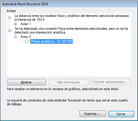

  3. Examine los avisos y efectúe los cambios necesarios en el diseño.
    Advertencia de ejemplo: el elemento analítico sin parámetros de estructura
    Vista del elemento analítico sin parámetros de estructura
