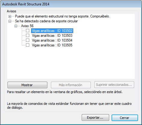

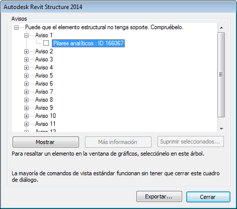

    Ejemplo de aviso - Elementos sin soporte
    Vista de elementos sin soporte
    Ejemplo de aviso - Cadena de soporte circular
    Vista de cadena de soporte circular
