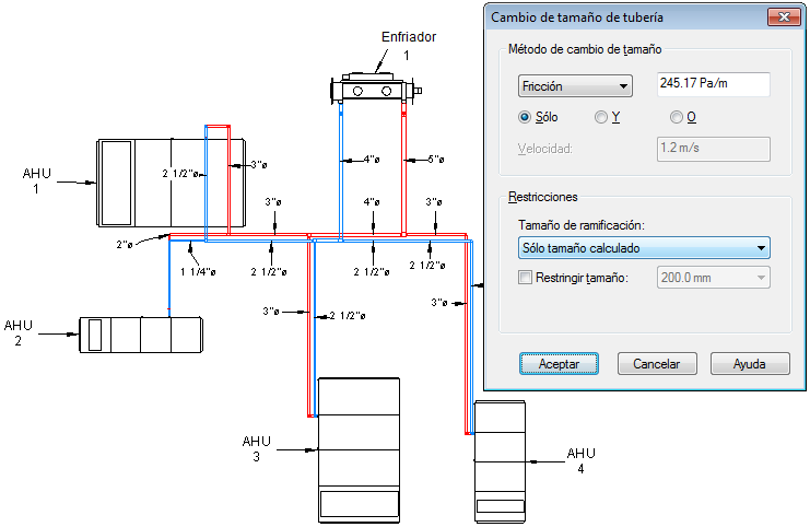

Solo fricción
Antes de ajustar el tamaño
Después de ajustar el tamaño

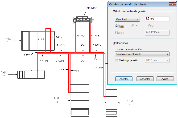

Solo velocidad

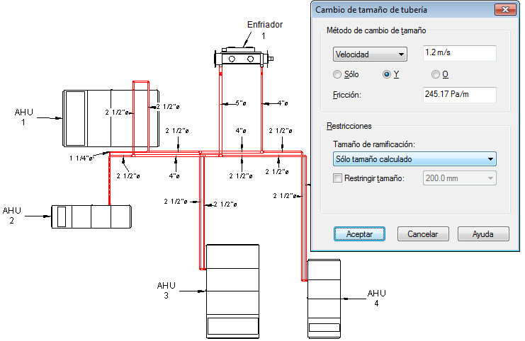

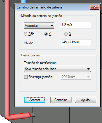

Fricción y velocidad

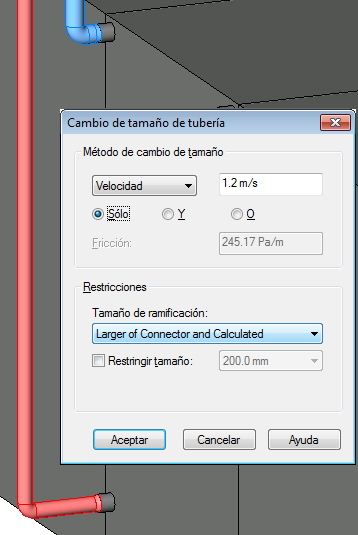

Aumentar tamaño del conector o cálculo
Igualar tamaño del conector al de la tubería
