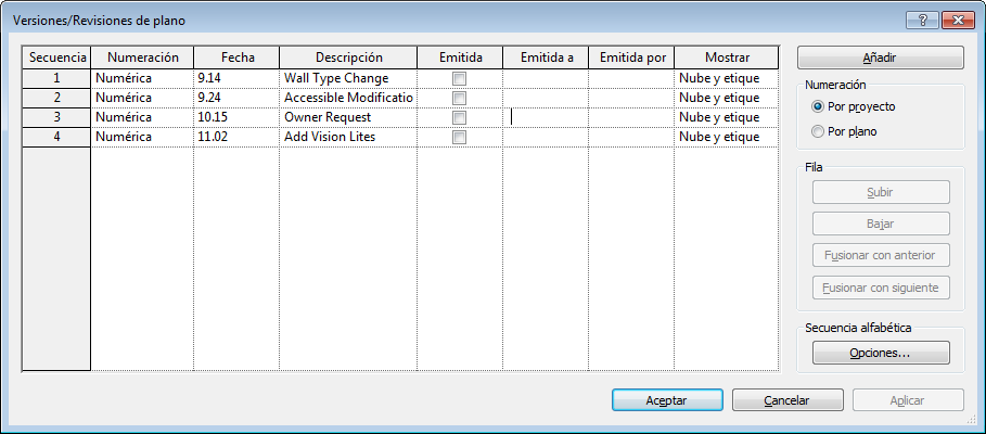

  1. En el proyecto, haga clic en la ficha Vistagrupo Composición de plano (Versiones/Revisiones de plano).
    Aparece el cuadro de diálogo Versiones/Revisiones de plano.
  2. Para agregar una nueva revisión, haga clic en Añadir.
    Nota: Al realizar la primera revisión, edite los valores en la fila de revisión existente (por defecto).
  3. En la fila de revisión, para Numeración, seleccione Numérica, Alfabética o Ninguna.
    Consulte Numeración de revisiones.
  4. Para Fecha, indique el día en que se han realizado las revisiones o el día que se enviarán para su comprobación.
  5. Para Descripción, escriba información sobre la revisión, que será visible en las tablas de planificación de planos.
  6. Si la revisión se ha emitido, indique valores para Emitida a y Emitida por y, a continuación, seleccione Emitida.
    Consulte Emisión de una revisión.
  7. Para Mostrar, seleccione uno de los valores citados a continuación. Estos valores se aplican después de asignar la revisión a una o varias nubes.
    • Ninguna: no se muestran en el dibujo ni la nube ni la etiqueta de revisión.
    • Etiqueta: se muestra la etiqueta de revisión y se dibuja la nube de revisión pero esta no aparece en el dibujo. Para mover o editar la nube en el dibujo, mueva el cursor sobre el área de la nube para resaltar esta y seleccionarla.
    • Nube y etiqueta: se muestran en el dibujo tanto la nube como la etiqueta de revisión. Esta es la opción definida por defecto.
  8. Haga clic en Aceptar.
