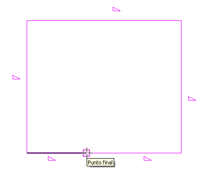

  4. Si el segmento de buhardilla define la pendiente (), seleccione la línea y, en la paleta Propiedades, anule la selección de Define la pendiente de la cubierta.
  5. Haga clic en la ficha Modificar | Crear perímetro de cubiertagrupo Modificar (Flecha de pendiente) y cree una flecha de pendiente desde un extremo del segmento de buhardilla a su punto medio.
    Colocación correcta del cursor para la flecha de pendiente
