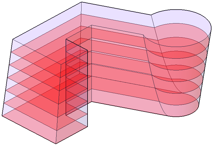

Durante las primeras fases de planificación de un proyecto de construcción puede analizar el diseño conceptual para determinar lo siguiente:
En estos tipos de análisis se utilizan suelos de masa para dividir una masa según niveles definidos. Para cada suelo de masa, Revit calcula el área común del piso, el área de superficie exterior, el volumen y el perímetro. Esta información se guarda en las propiedades de ejemplar para suelos de masa. Puede incluir estos valores en tablas de planificación y etiquetas.
