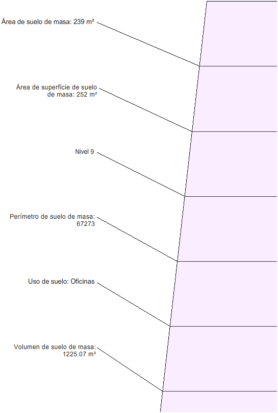

Para ver otros valores de parámetros en una etiqueta de suelo de masa, cree una familia de etiquetas que incluyan la información deseada, como se muestra a continuación.
Etiquetas de muestra para suelos de masa
