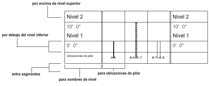

| Aspecto de rejilla | El botón de configuración Aspecto de rejilla abre el cuadro de diálogo Propiedades de la tabla gráfica de planificación de pilares. La ficha Aspecto de rejilla muestra cinco parámetros para ajustar la anchura horizontal y la altura vertical de la rejilla. Consulte Cambio de las propiedades de rejilla de la tabla de planificación de pilares gráficos. |
![]() Observe las ubicaciones que los parámetros pueden ajustar. |
