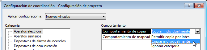

Antes de copiar instalaciones de un modelo vinculado a un proyecto MEP, o mientras las copia, especifique un comportamiento de copia para cada categoría de instalaciones en el cuadro de diálogo Configuración de coordinación.
Las instalaciones en la categoría seleccionada se pueden copiar por lotes cuando
Este comportamiento de copia es el valor por defecto para nuevos vínculos.
Las instalaciones en la categoría seleccionada no se copiarán por lotes. Puede utilizar la herramienta Copiar/Supervisar para seleccionar instalaciones individuales que desee copiar al proyecto MEP. Consulte Copia de instalaciones para su supervisión.
Supongamos que una categoría de instalaciones se ha configurado con el valor Copiar individualmente y el modelo vinculado contiene instalaciones nuevas que pertenecen a esa categoría. Al cargar o volver a cargar el modelo vinculado en el proyecto MEP, Revit MEP no copiará automáticamente las instalaciones de la categoría. Solo copiará instalaciones cuyo comportamiento de copia se haya configurado como Permitir copia por lotes.
Las instalaciones en la categoría seleccionada no se copiarán al proyecto MEP en modo por lotes ni de forma individual.
Supongamos que primero especifica Ignorar categoría y posteriormente desea copiar este tipo de instalación al proyecto MEP. Para ello, tendrá que cambiar el comportamiento de copia por defecto para el proyecto o para un modelo vinculado concreto. De lo contrario, Revit MEP no reconocerá las instalaciones pertenecientes a esa categoría en modelos vinculados.
