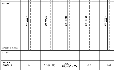

Etiquetar los pilares de una tabla de planificación
Puede etiquetar las columnas con la tabla gráfica de planificación de pilares. Consulte Aplicación de una etiqueta por categoría y Etiquetar elementos no etiquetados.
Nota: Puede etiquetar los pilares con sus ubicaciones seleccionando la categoría Marca de ubicación de pilar en el texto de la etiqueta.
