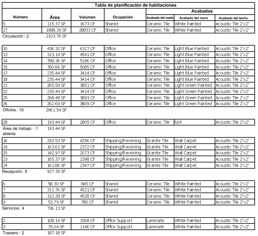

Una tabla de planificación es la presentación en forma de tabla de la información extraída de las propiedades de los elementos de un proyecto. Una tabla de planificación puede presentar una lista de todos los ejemplares del tipo de elemento que esté planificando o puede contraer varios ejemplares en una única fila según los criterios de agrupación de la tabla de planificación.
Revit Architecture - Revit MEP
Ejemplo
La tabla de planificación se puede crear en cualquier fase del proceso de diseño. Los cambios que se efectúan en el proyecto y que afectan a la tabla de planificación se actualizan automáticamente en ella. Es posible añadir una tabla de planificación en un plano de dibujo. Consulte Añadir una tabla de planificación a un plano.
