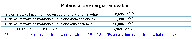

Al revisar un análisis de Autodesk® 360 Energy Analysis en el cuadro de diálogo Resultados y comparación, esta tabla resume la cantidad de electricidad que el emplazamiento de construcción podría producir mediante el uso de paneles solares y turbinas eólicas. Estos análisis se basan en los datos de la estación meteorológica especificada para la ubicación del proyecto.
Revit analiza todas las superficies de cubierta para calcular su potencial de generación de electricidad mediante paneles fotovoltaicos (paneles solares eléctricos o PV). La tabla muestra tres niveles de eficiencia, reflejando la capacidad del sistema PV para convertir luz solar en electricidad.
El potencial de energía eólica se calcula en función de la cantidad anual de electricidad que puede generar una turbina de 15 pies de diámetro con diseño de eje horizontal. El cálculo utiliza velocidad de viento de arranque y de corte de 6 y 45 millas por hora respectivamente, especificadas en las coordenadas de datos climáticos.
