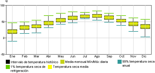

Al revisar un análisis de Autodesk® 360 Energy Analysis en el cuadro de diálogo Resultados y comparación, este diagrama proporciona información sobre condiciones de diseño exterior. Dicha información puede ser útil para entender las condiciones que afectan a los cálculos de carga para decidir el tamaño de los equipos de calefacción y refrigeración.
| Parámetro | Descripción |
| 1% temperatura seca de refrigeración | La temperatura seca exterior utilizada para calcular cargas de refrigeración. 1% significa que la temperatura exterior se superará un 1% del número de horas durante un año de meteorología típica. |
| Media mensual Mín/Máx diaria | El promedio de temperaturas secas diarias mínima y máxima para cada mes. |
| Temperatura seca media | El promedio de las temperaturas secas hora por hora para cada mes. |
| 99% temperatura seca de calefacción | La temperatura seca exterior utilizada para calcular cargas de calefacción. 99% significa que, como media, la temperatura exterior se superará un 99% del número de horas de un año. |
