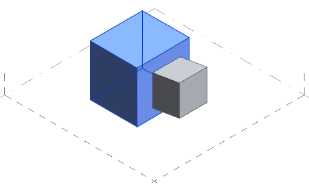

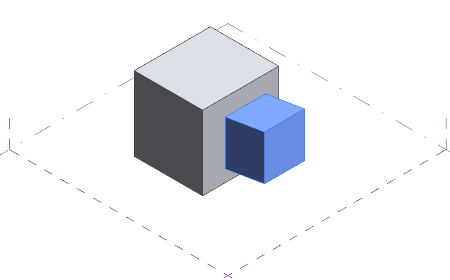

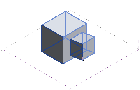

Para unir formas
  1. Haga clic en la ficha Modificar | Elemento de formagrupo Geometría Unir.
  2. Haga clic en la primera forma.
  3. Haga clic en la segunda forma.
    Las formas quedan unidas. Consulte Unión de la geometría.

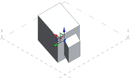

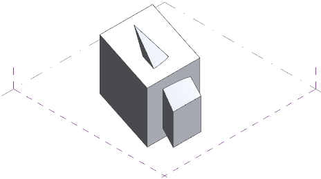

Para manipular formas unidas
  1. Haga clic en una superficie, un borde o un vértice unido. Se muestra la flecha de pinzamiento 3D.
  2. Arrastre una flecha de pinzamiento 3D en la dirección que quiera.
    La forma unida se mantiene como una sola unidad.
