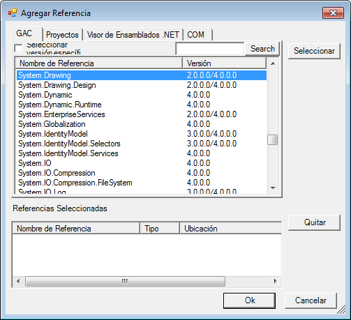

Para el proyecto de macro (ejemplo: AppCSharp ), pulse con el botón derecho del ratón en la sección Referencias y seleccione Agregar referencia en el menú.
En el cuadro de diálogo Agregar referencia, busque y seleccione System.Drawing y System.Windows.Forms en la lista. Mantenga pulsada la tecla Ctrl para realizar la operación de selección múltiple. Por ejemplo:
Cuando esté preparado, haga clic en Aceptar.
El Explorador de proyectos del IDE se ha actualizado con las referencias:

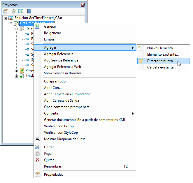

En el Explorador de proyectos del IDE, haga clic con el botón derecho del ratón en el proyecto de macros y seleccione Agregar
Nueva carpeta en el menú. Por ejemplo:
Asigne un nombre a la carpeta. En este ejemplo se denomina Samples. A continuación, haga clic con el botón derecho del ratón en la entrada de la carpeta Samples y haga clic otra vez en Agregar
Nueva carpeta para agregar una carpeta secundaria como, por ejemplo, Rooms.

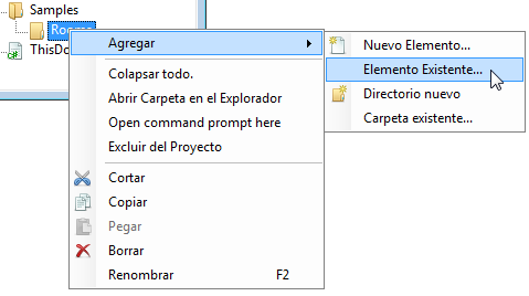

Vuelva al IDE de Revit. En el Explorador de proyectos (para seguir con este ejemplo), haga clic con el botón derecho del ratón en la carpeta que ha creado para la macro y seleccione Agregar
Elemento existente en el menú. Por ejemplo:

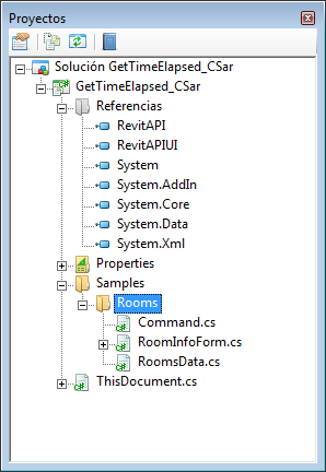

En el cuadro de diálogo IDE resultante, examine la subcarpeta correspondiente en el sistema de archivos (por ejemplo, el directorio Revit SDK Macro Sample), en la carpeta de instalación de Revit, seleccione todos los archivos que componen la macro y haga clic en Agregar.
En este ejemplo, el explorador de proyectos del IDE actualizado GetTimeElapsed_CSharp contiene:
