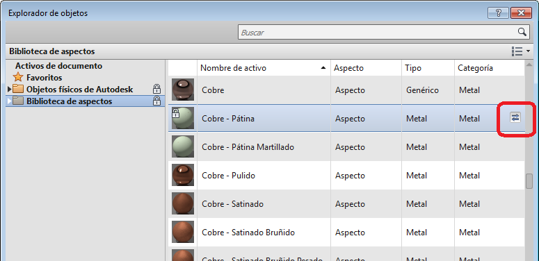

  3. En el cuadro de diálogo Explorador de objetos, seleccione el objeto que desea añadir al material.
    Consejo: Para localizar un objeto más fácilmente en el Explorador de objetos, haga clic en uno de los encabezamientos de columna para ordenar los objetos por nombre, aspecto, tipo o categoría. También puede utilizar la barra de búsqueda situada sobre la lista de objetos.
  4. Haga clic en el botón Reemplazar situado a la derecha del objeto seleccionado.
    El objeto seleccionado sustituye el original en el material y aparece en el panel Editor de materiales. Repita este procedimiento para sustituir otros objetos.
