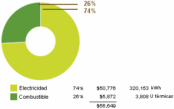

Al revisar un análisis de Autodesk® 360 Energy Analysis en el cuadro de diálogo Resultados y comparación, este diagrama compara el uso de energía estimado para combustibles de uso extendido y para electricidad. Entre los combustibles están el gasóleo, el gas natural y el propano. El desglose de porcentajes se basa en el uso (con kBtu como unidad común), no en los costos.
Los datos de costo y consumo energético anual pueden ser útiles para comparaciones de vital importancia para las decisiones del diseño. Los costos se basan en promedios nacionales, de estado o de territorio.
Para este diagrama, el uso de energía se convierte como se indica a continuación:
