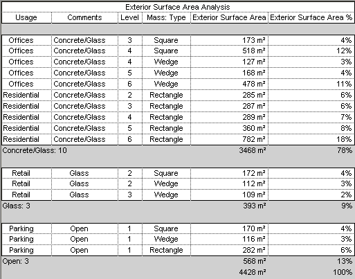

En un escenario de muestra, se han diseñado masas con que explorar un diseño conceptual para un edificio. Consulte Ejemplos de análisis de diseño conceptual. Desea determinar las áreas de superficie exterior alrededor del perímetro de cada planta. Esta información le permitirá calcular los costes aproximados del exterior de la construcción usando diversos materiales.
