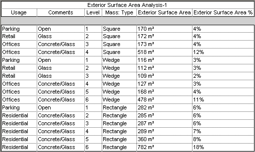

Creación de una tabla de planificación para analizar el área de superficie exterior
Utilice el siguiente procedimiento para crear una tabla de planificación con la que analizar el área de superficie exterior de un diseño conceptual, tomando como base el escenario descrito en Ejemplo de análisis de área de superficie exterior. Los pasos requeridos en cada caso dependen de la información que se quiera mostrar en la tabla de planificación.

  5. En la tabla de planificación, asigne valores en las columnas Uso y Comentarios para cada suelo de masa.
    Utilice Comentarios para indicar el material de construcción exterior. Procure utilizar valores coherentes, para poder usar este campo con fines de clasificación.

La tabla de planificación se actualiza para clasificar las filas y obtener los subtotales. Muestra el porcentaje de área de superficie planificada para cada material exterior; también muestra el dato en unidades cuadradas.
En este ejemplo, las áreas de superficie exterior para algunos suelos de masa (por ejemplo, Square Level 4 y Wedge Level 6) son mayores que las de otros suelos de masa por haberse calculado de forma diferente. Consulte Suelos de masa en la parte superior de la masa.
Además, en las uniones de masas, las superficies internas se restan del área de superficie exterior. Consulte Caras de masa solapadas.
