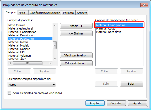

- Para la creación de tablas de planificación e informes de cantidad, los materiales que se aplican con la herramienta Pintar se distinguen de los utilizados como material de cuerpo de elementos de objeto anfitrión. Consulte Creación de una tabla de planificación de cómputo de materiales.
