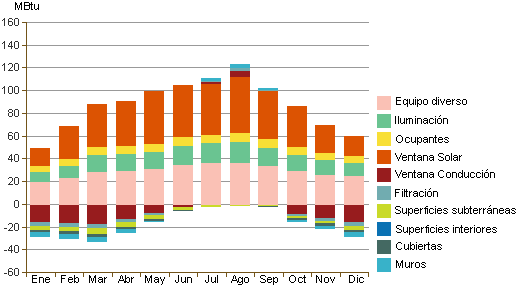

Al revisar un análisis de Autodesk® 360 Energy Analysis en el cuadro de diálogo Resultados y comparación, este diagrama muestra las cargas de refrigeración acumuladas en el proyecto para cada mes.
Ejemplo: en el diagrama anterior, la mayor carga de refrigeración acumulada tiene lugar en agosto, con la mayor contribución correspondiente al calor solar a través de las ventanas (incremento de calor solar por radiación). Comparativamente, el incremento de calor a través de muros es pequeño. Por tanto, la prioridad sería modificar el cristal reduciendo el valor de Coeficiente de incremento de calor solar (SHGC) de las ventanas antes de invertir en mejoras de aislamiento de muros.
