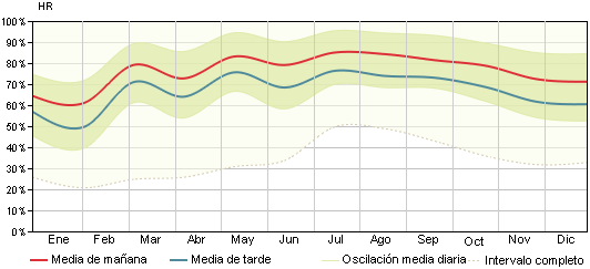

Al revisar análisis energético conceptual en el cuadro de diálogo Resultados y comparación, este diagrama muestra el intervalo anual de humedad relativa. La humedad relativa es la cantidad de vapor de agua que existe en una mezcla gaseosa de aire y vapor de agua.
Dado que la humedad puede variar en gran medida durante el curso de un día y normalmente es más alta por las mañanas, el diagrama muestra las medias de mañana y de tarde.
La oscilación media diaria es la diferencia entre los valores máximo y mínimo medios diarios de humedad relativa para el mes. El intervalo entero es un registro de la humedad relativa máxima y mínima para el mes.
