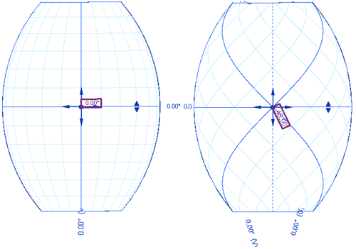

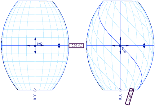

Puede rotar la dirección de una o ambas rejillas UV. Los controles de ángulo de rotación se encuentran en los extremos de sus respectivas cintas. Al cambiar los valores de estos parámetros se rotarán las rejillas.
Para cambiar la rotación de una rejilla, haga clic en el campo del valor e introduzca un nuevo valor de ángulo de rotación.
Para rotar la dirección de ambas rejillas, haga clic en el campo del valor de ángulo situado en la intersección de las rejillas UV e introduzca un nuevo valor de ángulo de rotación.
