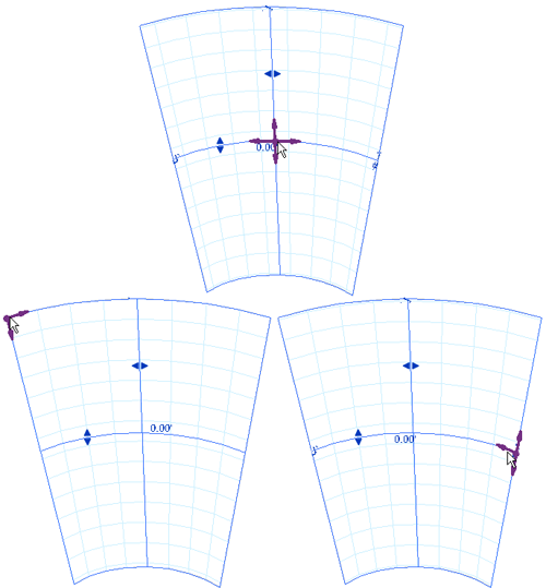

La herramienta de justificación de rejilla realizará un forzado de cursor en cualquiera de estas ubicaciones de una superficie. En la siguiente ilustración se observa el efecto de la herramienta de justificación de rejilla para ajustar la ubicación de las rejillas UV.
