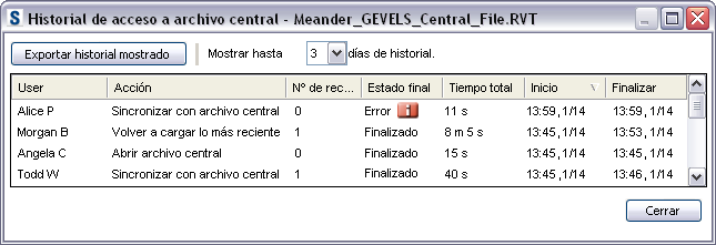

El panel Acceso al archivo central muestra sólo actividades actuales relacionadas con un proyecto. Para ver el historial reciente (hasta cinco días) del acceso al archivo central para el proyecto, use el procedimiento siguiente.
Para ver el historial de acceso al archivo central
El cuadro de diálogo Historial muestra información sobre cada acción que afecta al archivo central para el proyecto de Revit. Si se produce un error de funcionamiento en el acceso al archivo central, haga clic en
para obtener información sobre el error. Consulte Si falla una operación Sincronizar con archivo central.
Para exportar el historial a un archivo
