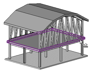

- Seleccione la cubierta o el forjado estructural.

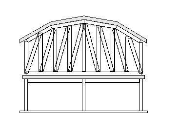

Selección de la cubierta o el forjado estructural |

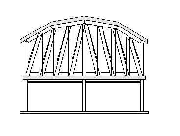

Viga de celosía enlazada |
| Cordones superiores |
| Cordones inferiores |
La viga de celosía se enlaza.
