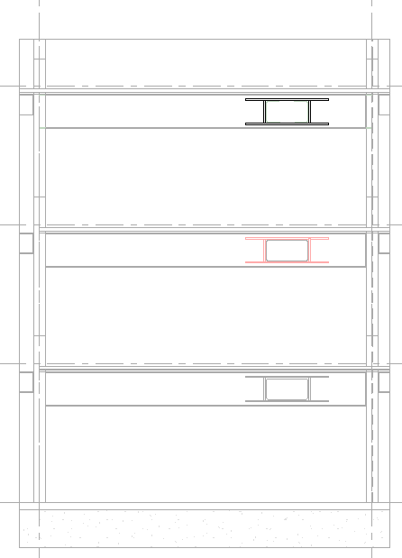

    En el área de dibujo se muestra el grupo Editar pegado. Los elementos recién pegados se muestran con el color establecido para selecciones, indicando que se encuentran seleccionados y que se pueden mover. Otros elementos del área de dibujo aparecen en gris; eso significa que, mientras esté en modo de edición de pegado, no los podrá modificar.
    Ejemplo
    Revit Structure
    Ejemplo
    En modo de edición de pegado, puede seleccionar y anular la selección de elementos concretos. Los elementos cuya selección se ha anulado aparecen en negro y los seleccionados en azul, o en el color que se haya establecido. Esta herramienta permite mover un elemento determinado sin desplazar todos los demás elementos que se han pegado. Después de mover un elemento pegado, puede anular su selección y seleccionar otro elemento para desplazarlo a una nueva posición.
