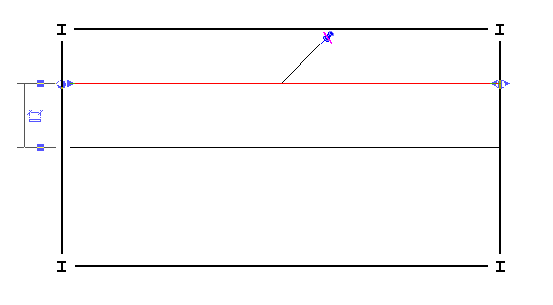

Si se modifica el boceto de un sistema de vigas, las vigas de éste permanecerán enlazadas con sus soportes originales hasta que se restablezca el sistema de vigas.

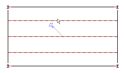

Sistema de vigas original
Sistema de vigas con cambios

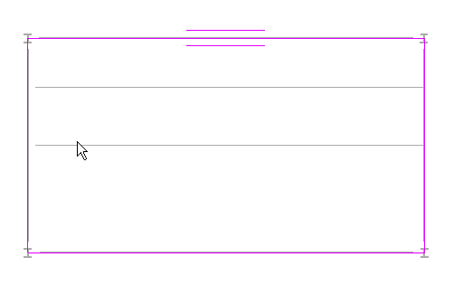

  3. Haga clic en la ficha Modificar | Sistemas de vigas estructurales > Editar contornogrupo AjustarRestablecer sistema.
    Restablecer sistema de vigas estructurales

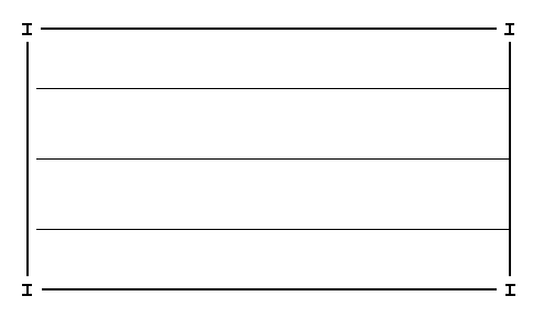

    Sistema de vigas estructurales restablecido
