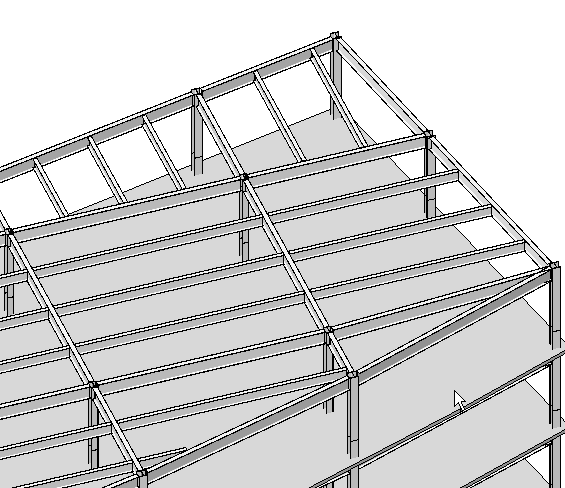

Revit StructureLos sistemas de vigas estructurales (huecos) crean un elemento de armazón estructural que contiene una serie de vigas individuales colocadas en paralelo. Un sistema de vigas constituye un método eficaz para crear un armazón alrededor de un área de una estructura que requiere soporte adicional.
Ejemplo de sistema de vigas estructurales
Los parámetros de sistema de vigas se adaptan a cambios en el diseño. Si cambia la ubicación de un pilar, los parámetros de sistema de vigas reflejarán el cambio automáticamente.
Ejemplo de un sistema de vigas estructurales y la adaptación paramétrica tras haber cambiado la posición del pilar
