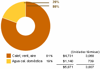

Al revisar un análisis de Autodesk® 360 Energy Analysis en el cuadro de diálogo Resultados y comparación, este diagrama compara el uso de combustible estimado para climatización y para agua caliente doméstica. Entre los combustibles están el gasóleo, el gas natural y el propano.
El diagrama muestra el porcentaje total de combustible, costos y unidades térmicas para cada uso. La identificación del uso específico que requiere más combustible permite desarrollar estrategias para reducir el consumo energético global del proyecto.
Conversiones: 1 unidad térmica = 100 kBtu = 105,5 MJ
